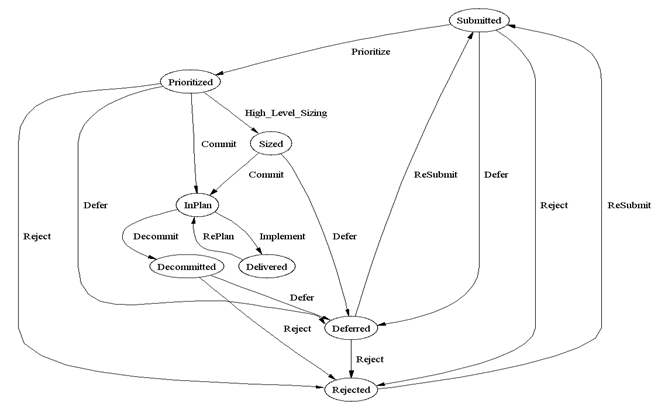

(1) 通过ClearQuest Designer定制RATLC中的需求管理流程。ClearQuest本身内嵌了需求管理、缺陷管理和测试管理流程。同时,鉴于IBM需求管理流程有特殊性的需求, ClearQuest提供了灵活的手段在上述的内嵌流程中进行客户化定制。RATLC就是通过ClearQuest Designer的状态过渡矩阵定制产品需求管理流程中的需求状态和其过渡关系,如图二:
图二:ClearQuest Designer的状态过渡矩阵 图三是通过ClearQuest Designer定制好后的需求管理流程的状态图,图中的椭圆代表的是需求的状态,箭头上的文字代表用户经过何种操作后,需求的状态发生了相应的变化。如需求处在“Submitted”状态,用户经过评审,确定了此需求的优先级别并更新了界面中此需求的优先级别属性后,按下界面中“Prioritize”按钮,需求的状态变为“Prioritized”。
