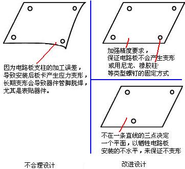

看下图电路板的安装方式,如果电路板的安装机壳是开模具的,加工误差较小,这个问题不明显,如果是钣金或焊接的,四个固定柱的加工误差超过1mm是很正常的事情,于是就出现了左侧的翘曲,初期没事,长期应力下去,表贴器件的焊接力强度又不是很大,就容易出现焊盘脱落或虚开。这个问题的解决也容易,不在一条直线的三点决定一个平面,那就三点支撑;如果还是四点支撑,支撑柱弹性强一点,用尼龙或橡胶柱,使电路板翘曲没有那么大应力。
