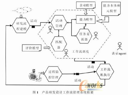

  多型号交替研发管理要求工作流管理系统能动态评价不同研发项目的绩效指标,如紧迫度、研发效率、研发收益、重要性等,根据评价模型和项目活动模型进行任务委派和能力调度。基于柔性能力调度和任务委派机制的工作流管理系统框架如图1所示:在工作流管理系统中,包括过程建模、工作流调度、工作流执行和过程控制等部分,体现柔性能力调度和任务委派机制主要包括能力发布、能力引用、能力需求动态匹配3个阶段,涉及与能力概念相关的3种角色是:能力提供者、匹配器、能力请求者。具体的思路如下:
  (1)在能力本体和元模型中,建立相关领域的能力本体词条和相关概念,并为其建立相应的能力评价模型;同时,企业模型存储组织发布的能力信息;企业中成员引用相关领域的能力本体描述自己可以提供的服务或能够完成的任务,并发布到能力模型中。
  (2)在流程建模中,可以引用能力本体中的相关能力词条来声明某一任务的能力需求表达式,并根据与能力词条相关的能力评价模型给出选择的策略规则,比如基于重要性优先、效率优先等。
  (3)在运行时,引擎的核心组件活动管理Agent负责解析基于能力的任务描述,并请求匹配器依据该能力需求描述与选择策略,寻找合适的候选者,然后委托任务委派器进行任务协商与委派,最终实现任务到执行者的动态绑定;其中,运行时动态任务委派机制的实现主要由活动管理、匹配器和任务委派器3个智能主体协作完成。

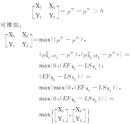

    定理1 行偶亏值定理:
    证明 由平行工序及行偶生成过程可推知,上述行偶生成后的新网络中,其关键路径可分为四大类:
    (1) 不经过X1,Y1,X2,Y2中任一个工序的路线;
    (2) 只经过X1,Y1,X2,Y2中的一个工序的路线;
    (3) 同时经过X1,Y1两工序的路线;
    (4) 同时经过X2,Y2两工序的路线:
    对于(1),(2)的关键路径是原网络关键路径,所以最大路长为SSS1顺序化不影响总进度。
    根据平行工序性质推知(3),(4)两集合中没有公共工序。
    在(3)中,过X1,Y1最大路长SSS1-Y1可知:
    同理可证(4)中,过X2,Y2最大路长:
    所以新网络中的关键路径长为
    由于:
    证毕。

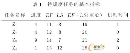

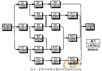

  某型号研制关键件的研发流程如图2所示。因其他型号研制中的突发性需求,要求某专业室抽调两专业小组支持。该室有4个专业小组在甲项目中承担Z1、Z2、Z3、Z4任务研发,若4组专业水平相当,求调出哪两组支持,由剩下两组中按何顺序接替,使甲项目总体进度推迟最少.

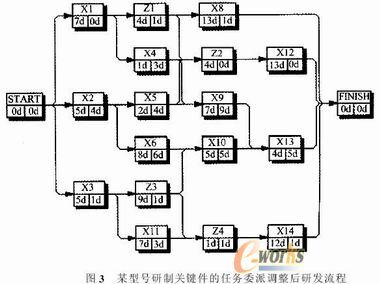

  执行上述任务委派算法,可以得出为最佳行偶,按此可将Z1,Z2一组Z3,Z4一组,调出Z1,Z3在甲项目中按X1-X3,X2-X4顺序完成任务,得总体进度推迟为3,算法执行结果如图3所示。若以任务重心小的先干,重心大的后干,从表中看出,即选在,Z1,Z2两组调出,在甲项目中按X1-X3,X2-X4顺序,可算出总体进度推迟4为29,并非最优。若以机动时间为基础,用K.S方法,即机动时间少的先干,应选Z2,Z4两组调出,在甲项目中按X2-X1,X4-X3顺序,可算出总体进度推迟6为31,也非最优。
