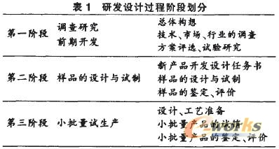

  依据工作内容差别,研发设计过程具体划分为三个阶段,如下表所示。由于工作内容性质不同,成本控制的侧重点也有所不同。
  1.在新产品调查研究和前期开发即新产品开发决策阶段,成本控制主要结合在方案的评选中进行。方案的评选项目不单单取决于产品成本,还取决于市场、技术和利润等因素,但成本水平的高低直接影响利润和成本利润率的高低,所以成本也是方案选优工作中一个重要因素。
  2.在样品设计和试制阶段,成本控制的重点是设计成本,可以利用成本价值分析,即价值工程(VE)实行设计目标成本控制和多方案的成本功能系数的比较,力求以最低成本来满足用户对功能的要求。
  3.小批试制生产阶段,成本控制重点在于对工艺成本的控制。它包括工艺方案的成本控制和工艺装备的成本控制。工艺成本是与工艺过程有关的各项费用,它是产品成本的一个基本组成部分,因此在技术评价的基础上,通过对各工艺方案的成本计算比较,选择经济合理的最优方案是非常重要的。
