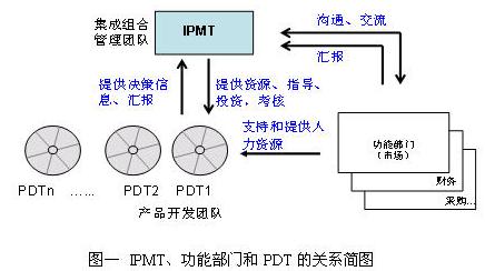

一、IPMT和PDT的关系
  对于大多数企业,在IPD实施过程中,IPMT(Integrated Portfolio Management Team,集成组合管理团队)和PDT(Product Development Team,产品开发团队)是两个最主要的跨部门团队,一般说来也是在IPD体系建立过程中,最先要建立和建设的团队。IPMT是跨部门决策团队,由各个功能部门主管构成。PDT是产品开发跨部门团队,由和产品开发相关的各个功能部门代表构成。
   两个团队的职责、运作中的问题等在我另外两篇文章中有介绍和讨论(参考1和参考2),本文不再赘述,只将IPMT、功能部门和PDT的关系简单介绍如下:
  1) IPMT通过项目任务书方式向PDT团队下达开发任务,并在决策评审点进行决策(继续/停止/重新调整方向),根据情况可增加临时决策评审点;
  2) PDT团队在PDT经理领导下进行跨部门产品开发,向IPMT汇报并提供决策和过程信息;
  3) IPMT有义务协调公司功能部门和其他资源解决PDT运作中遇到的技术和管理问题;
  4) IPMT对PDT实施绩效考核。
  可用图示简单表示如下:
