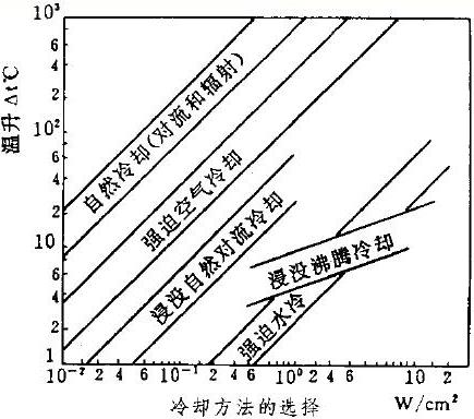

我们机电设备常见的是散热方式是散热片和风扇两种散热方式,有时散热的程度不够,有时又过度散热了,那么何时应该散热,哪种方式散热最合适呢?这可以依据热流密度来评估,热流密度=热量 / 热通道面积。
按照《GJB/Z27-92 电子设备可靠性热设计手册》的规定(如图1),根据可接受的温升的要求和计算出的热流密度,得出可接受的散热方法。如温升40(纵轴),热流密度0.04W/cm2(横轴),按下图找到交叉点,落在自然冷却区内,得出自然对流和辐射即可满足设计要求。

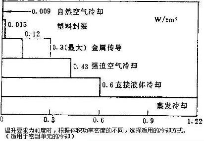

大部分热设计适用于上面这个图表,因为基本上散热都是通过面散热。但对于密封设备,则应该用体积功率密度来估算,热功率密度=热量 / 体积。下图(图2)是温升要求不超过40时,不同体积功率密度所对应的散热方式。比如某电源调整芯片,热耗为0.01W,体积为0.125cm3,体积功率密度=0.1/0.125=0.08W/cm3,查下图得出金属传导冷却可满足要求。
2
按照上图,可以得出冷却方法的选择顺序:自然冷却一导热一强迫风冷一液冷一蒸发冷却。体积功率密度低于0.122W/cm3传导、辐射、自然对流等方法冷却;0.122-0.43W/cm3强迫风冷;0.43O.6W/cm3液冷;大于0.6W/cm3蒸发冷却。注意这是温升要求40时的推荐参考值,如果温升要求低于40,就需要对散热方式降额使用,0.122时就需要选择强迫风冷,如果要求温升很低,甚至要选择液冷或蒸发冷却了。
