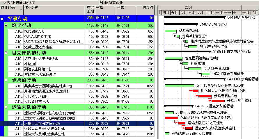

先申明,由于没有没有很多时间,所有模拟均未做检查,以后有空再检查是否有错误和遗漏的地方。另外,题目中对于运输大队卸载弹药或燃料的时间总包括在先达到A、B哪个地方的时间中,而这两个本来是矛盾的条件,必然就会缺少一种卸载的时间。我排计划时为了节约时间用天(d)表示了分钟,只是时间单位的关系,大家知道我计划里的1d是题目中的1分钟就可以了,至于每道任务的开始完成时间,根据要求的6点前攻陷逆推就可以了。
首先,假设运输大队先到达A地并完成弹药卸载,再到达B地,然后达到步兵驻地,运输步兵到D地。这种方案需要185分钟。

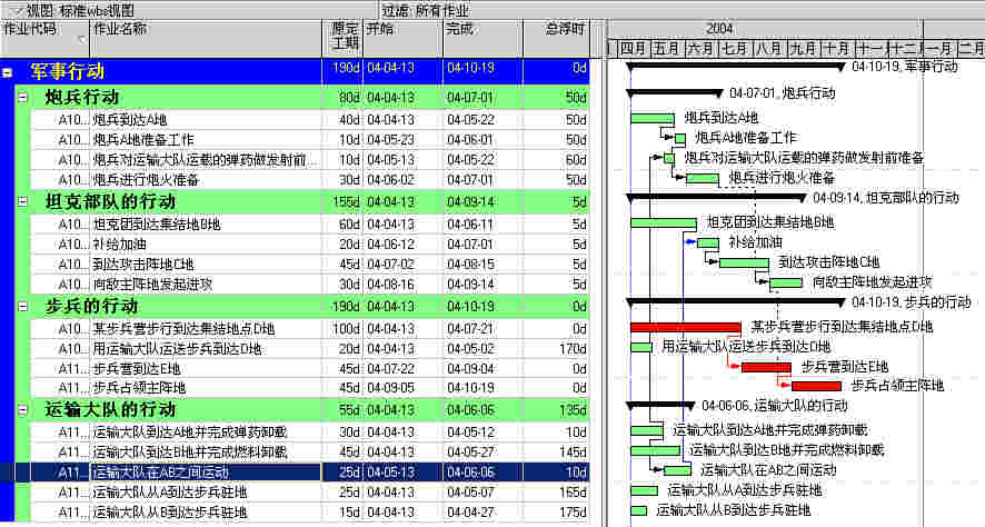

Re:[讨论] 我是新来的,我的工作与项目管理关系很大,想向各位前辈请教几个问题 [回复于 2004/4/13]
首先,假设运输大队先到达B地并完成弹药卸载,再到达A地,然后达到步兵驻地,运输步兵到D地。这种方案需要205分钟。

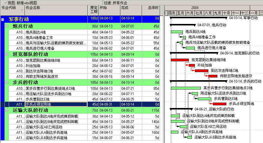

假设运输大队先到达B地并完成弹药卸载,再到达A地,步兵步行到D地。这种方案需要190分钟。

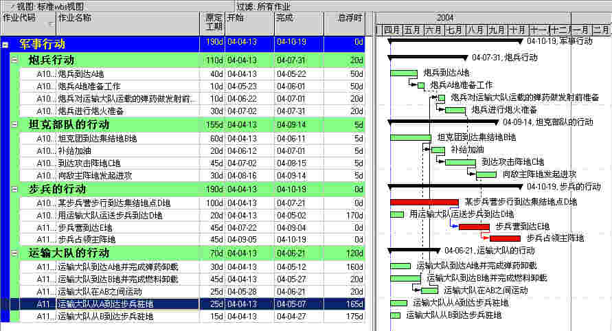

假设运输大队先到达A地并完成弹药卸载,再到达B地,步兵步行到D地。这种方案YE需要190分钟。
关于行动的机动性,大家可以看到图中红色横道的作业,那是关键作业,这些行动是不允许延误的,当然同样的,你缩短了它们的时间,也可以缩短整个行动的时间。上边列举的四种方案中,第一种用185分钟时间最短,所以运输队先到A运送弹药,而步兵是坐车到达D地。我们知道步行的结果是一样的,都用190分钟,而且步兵步行的行动在关键路径上,缩短5分钟用的时间就和第一种方案一致了。由于我们看到步兵占领主阵地是行动的最终部分,而它之前有两个制约要素,步兵到位和坦克对主阵地发起进攻15分钟后,也就是说,缩短步兵步行时间,最多在坦克对主阵地发起进攻15分钟之后才是起作用的,否则即使步兵到了位,也没法立即开始行动。
