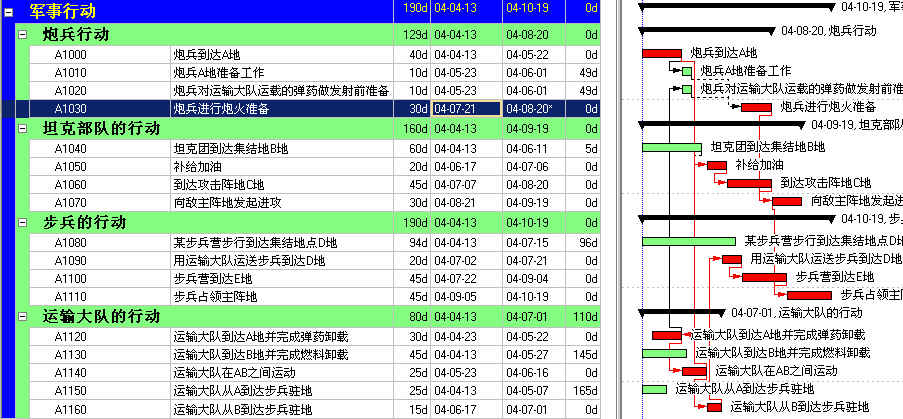

Re:[讨论] 我是新来的,我的工作与项目管理关系很大,想向各位前辈请教几个问题 [回复于 2004/4/14]
xjx 在 2004-4-13 22:51:30 发表的内容
你遵守坦克攻击必须在炮火准备一结束立即开始了吗?这个条件很重要,早了就是自己打自己,晚了就是贻误战机。步兵的行动也是一样的,必须在坦克行动15分钟之后发起进攻,
由于时间仓促,有些条件没有考虑清楚。不过这两个条件在方案1中都是满足的。步兵的行动开始就是在坦克行动开始15分钟后开始的,你可以看我截图中两个行动的开始日期。至于坦克攻击,由于我使用CPM算法安排网络图,而计算机只取最优网络,所以我的截图是最优网络,但你注意到没有,炮火准备有45天的总浮时,也就是炮火准备你推迟45天就正好满足条件要求,这时候整个行动的耗时实际上没有变化。注意,我这里为了方便把分钟作为天考虑了。其实,你给的很多条件都是决策性,有逻辑判断的,但我们知道用CPM算法是基于完全准确的关系的,不可以有是否关系的判断,若做这些判断,只能通过what if分析,此时你不是在一个计划中处理问题,而是把多种情况编制多个方案出来,选择最优计划。
xjx 在 2004-4-13 22:59:17 发表的内容
而且你的方案有运输大队把燃料和弹药卸载完了以后,炮兵和坦克还没到达,必然形成堆积等待,这是敌人最好的攻击目标,所以解答不符合题目要求。你用的软件是P3吗?
同样的原因,方案1中弹药卸载后炮兵就立即可以做准备。虽然图中的燃料卸载后坦克还不能立即加油(还没到),但我说了,这里是计算机帮你安排的最优网络,你注意到运输队到达B地的行动是有5天的总浮时的,也就是说你想满足卸载后不允许堆积,只需要把这个行动推迟5天进行即可。由于时间关系,我没有仔细考虑每到行动具体要什么时候开始和完成,但是经您的提醒,我认为方案1目前还是满足您题目的要求的,只是需要您根据其他约束条件来安排有机动时间的行动的准确开始时间。
我用的是P3的更新换代产品,P3e/c。P3已不在做功能上的更新,所有功能上的更新都已转到了P3e/c上,无庸质疑,P3e/c是比P3更好的!
关键就是在于,满足了这些时间必须连接的约束条件以后,最短时间,和关键路径都要发生变化,你的方案1的185分钟完成和步兵坐车的结论是错的。你肯定画不出185分钟完成任务并且满足全部约束条件的甘特图。
你的这种方法处理的问题太简单,不能很快解决实际复杂问题,实际上与微软的project2000的方法相比没有改进和大的区别。
国内项目管理软件是不是也只能达到这种水平?
除了P3以外国外其他最先进的软件能不能处理这种情况?
首先申明,请不要把我的解决方案和软件解决问题的能力划上等号,我只是这种软件的一个用户,只能代表一个用户的能力。另外,还得提醒一点,软件永远只是工具,不能代替人来做所有工作, 您提的问题其实很大程度上应该由人来处理分析的,而不是让软件来决策的。最后,如果您是记者,我对您这样的调查方式表示不满意,我们来论坛是交流的,不是来考试的,您不是主考官,我也不是考生,我希望得到的是与您的交流,而不是我的对或错,软件是否能做出这样的事这样答案式的处理。有一个请求,可以把正确的解决方案告诉我吗?即使我是一个学生,我也不希望自己成为一个都不知道自己为什么打零分的学生,我需要知道自己哪里错了,然后改正,谢谢。

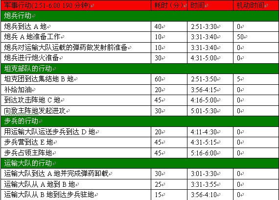

Sorry,我已经找出我出错的地方,运输大队到达A地并完成弹药卸载时炮兵还没有到达A地。

Re:[讨论] 我是新来的,我的工作与项目管理关系很大,想向各位前辈请教几个问题 [JackGZ 修改于 2004/4/14]
第一种方案我重新做了一便,大家帮我检查一下,看有什么错误。
第2个表格的炮兵A地准备的机动时间也有问题,重新进度计算后应该是49分钟。
