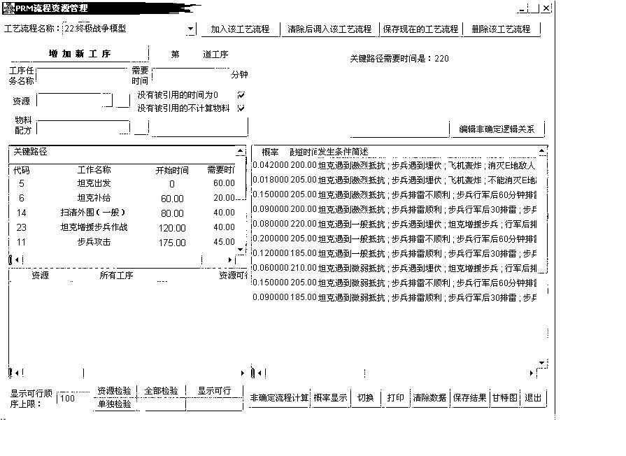

Re:[讨论] 我是新来的,我的工作与项目管理关系很大,想向各位前辈请教几个问题 [回复于 2004/4/18]
处理到100k以下,画面比较粗糙。主要看十种结果和概率。

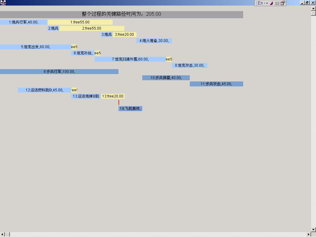

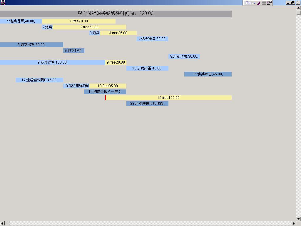

甘特图1是最艰苦的一种情况,坦克部队遇到激烈抵抗,步兵遇到伏击,飞机轰炸但没有能歼灭敌军。我们看到虽然坦克遇到激烈抵抗,但是尚有5分钟的余地,真正关键的是步兵的行军时间,遇到伏击以后通过雷区的时间。
甘特图2是时间最长的情况,由于坦克部队没有遇到激烈抵抗,因此可以协助步兵对付敌人的伏兵,但是步兵为此需要等待20分钟,造成时间延长。这种情况下的关键在于坦克是否能快速完成其行动。
甘特图3是时间最短,也是最顺利的一种情况,坦克和步兵都是以最快的方式进展,甚至在主攻前分别有15、10分钟的自由时间,关键路径变成了坦克的行军时间,以及运输队运送炮弹、炮兵卸载弹药的时间。
这样的例子就非常接近于实际战争了,所以称为终极战争模型。不光是在战争中,在实际工作中类似情况也是经常发生的,具有很大的实用价值。
在‘东方小吉星PRM’上这个模型的计算需要10秒左右的时间。预计在解实际战争中的模型,再加上资源限制等复杂情况,可以不超过一个小时。由此可见此软件的技术水准。
