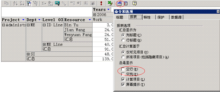

Re:portfolio Analyzer 使用问题 [回复于 2006/11/6]
TO ryanxzhao
不好意思 记错了
刚才查看了一下portfolio,它提供了排序功能,对于未分配任务的资源没有显示
关于要查看所有资源的使用情况,需要在后台进行操作,改变目前的显示设置。
谢谢chiao的提醒.找到设置项了.
ryanxzhao,可以说说具体是如何设置的吗?
多谢!

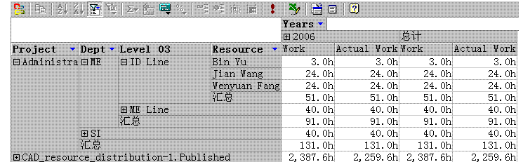

Re:portfolio Analyzer 使用问题 [回复于 2006/11/7]
贴个图吧:
