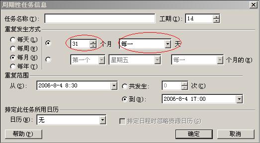

MSP中文版可有人总结了十大Bug的,真的是很明显的Bug
比如在插入周期性任务时,居然做成了可以选择1、2……31个月,每一、二……十二天
正确的应该是在每一……十二个月的第1、2……31天来重复这样任务的,呵呵~

在哪里能看到这个bug列表吗?
周期性任务我倒是不大用的,还好,呵呵。
