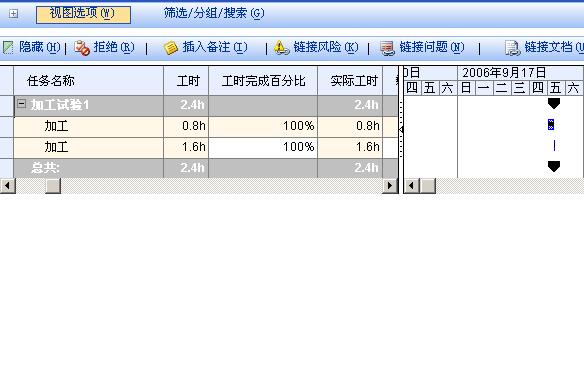

Re:[求助] project server任务更新的问题 [回复于 2006/9/26]
张先生!你好!上面binyuxtu说的问题,我已经把截图给上传上去了,你帮忙看看到底是什么原因!谢谢!

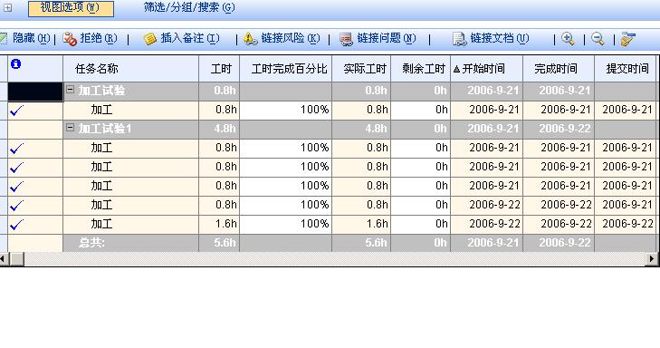

感觉问题应该是出在这些任务的“任务类型”被设置为“固定工期”了
如果是的话,你改为“固定单位”或“固定工时”就好了
我任务类型里设的是“固定单位”的。现在我做过试验了,就是在一个任务里涉及到人力资源与设备(按材料算的)资源的话,在提交任务的时候就会发生上面的情况(99%),如果不考虑到设备资源的话,就不会发生上面的的情况!请帮我看看这是为什么?谢谢!
对了!你做这个试验的时候是本地项目还是企业项目,其利用的资源是本地资源还是企业资源?
我用的本地项目做的,当然也是本地资源了
你看一些这些域的值都是多少?
工时、实际工时、工期、实际工期、完成百分比、工时完成百分比
我不大明白!什么是域的值?域的值在哪里可以修改?
