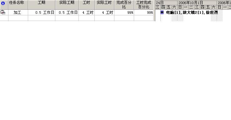

[求助] project server任务更新的问题 [发表于 2006/9/14]

就是有问题的任务的这些值,
工时、实际工时、工期、实际工期、完成百分比、工时完成百分比

Re:[求助] project server任务更新的问题 [回复于 2006/9/27]
这个问题真的很奇怪啊,我们模拟试验了好几次都出现这个问题!难道我们公司系统有问题》?
有问题的任务的这些值分别是多少?
工时、实际工时、工期、实际工期、完成百分比、工时完成百分比 ?

Re:[求助] project server任务更新的问题 [回复于 2006/9/29]
奇怪了,我这试验都是100%,而且你这样的结果就不符合下面的公式了啊
工时完成百分比 = (实际工时 / 工时) * 100
完成百分比 =(实际工期 / 工期)* 100

Re:[求助] project server任务更新的问题 [回复于 2006/9/30]
真是非常奇怪,我模拟了很多次,.后来发现在脱机下project professional下资源任务分配状况视图下,在材料资源所分配的任务下,点击右键,会看到材料资源都有跟踪情况,还有工时,但是它的工时不是小时而是材料的度量单位,只有手动把这些工时实际完成也改成100%,那么整个任务才会是100%.,,否则就是99%
