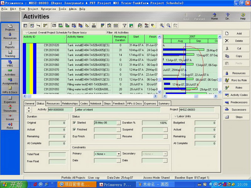

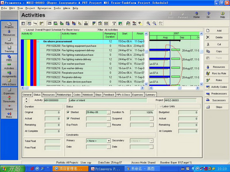

下图是在同样运行和更新日期,同样条件,同样项目下的两个截图,但出现了不同的情况,即有的作业没有,有的作业却有!

Re:关于P3的横道(请教+探讨) [回复于 2007/9/1]
现在可以肯定的是与作业逻辑关系的设置有一些影响,但是可能还有其他一些方面的原因,希望大家一起滔滔,希望"blackberry"能继续给予关注和解答,谢谢!
