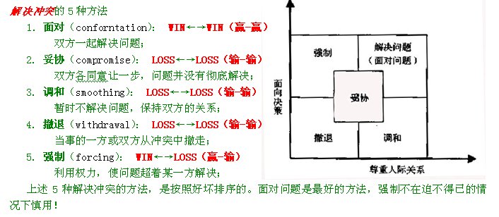

"较少关注个人目标"、"更多地注意人际关系"
"较少关注个人目标": 指的是不把解决问题放在首要位置;
"更多地注意人际关系":指明了解决冲突时的重心放在人际关系上
所以,从上图可以看出:调和(smoothing),暂时不解决问题,保持双方的关系,满足题目要求。
因此答案应该为 “smoothing” 这是一种双输的解决冲突方式。
