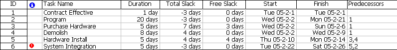

备考PMP时,我做了个PROJECT文件,很容易看出两者的区别。

Re:请教: 自由时差和总时差的区别是什么? [回复于 2005/10/31]
这是一个讨论PMP的板块,所以我是在PMBOK的附录-术语表中(Glossary)看的关键路径的定义,PMBOK中可没有说关键路径不含浮动时间。
按照你写的这种定义,项目中的活动的总浮动时间是否可能为负数呢?好像不可能,因为你假定了关键路径最后一项活动的最早完成时间与最晚完成时间是相同的。
不知你做过一道模拟题没有,那道题的题干就是问总浮动时间为负20天其含义是什么,答案是要进行进度压缩。
多谢KARIBU给的网络图,请问你,最后一项活动“系统集成”的最晚结束时间是软件自动生成的还是可以手工设置?
tassarder 在 2005-10-31 10:53:10 发表的内容
按照你写的这
根据我的理解:如果你的项目要求的结束时间比顺推的结束时间晚的话,关键路径是可以含浮动时间的,当然,如果早的话浮动时间就是负值。总而言之,关键路径所含的总浮动时间最小。
我举的例子中,最后一项活动是顺推法自动计算的。
如果我把其Deadline手工增加三天,则所有活动的总浮动时间+3; 关键路径的total slack为3;
如果Deadline-3,则关键路径的total slack为-3

Re:请教: 自由时差和总时差的区别是什么? [回复于 2005/11/5]
简单地说,FF(自由时差)是单个活动自己所拥有的时差,TF(总时差)是一条路径所拥有的时差。
想像一下我们以前用过的算盘:它有一个固定的框架,这就是里程碑;算盘珠子在不同的框架之间可以来回滑动,这个可以滑动的空间就是时差(这里用“空间”置换了“时间”,这种想像比较直观),一个珠子可以自己任意滑动区域的是FF,一串珠子可以滑动的区域就是TF。
在项目网络图中,有若干条路径,它们所拥有的时差数不尽相同。而关键路径从定义上说是“时差为0的活动组成的路径”,但这种说法并不准确,应该是“时差最小的活动组成的路径”,因为会有两种情况发生:一,在项目初始进度计划的基础上加入了“时间储备”,这时,项目总历时就人为地延长了,关键路径也拥有了自己的时差,只不过比非关键路径的时差要短而已;二,项目实际运行过程中,时间管理出现了问题,进度拖延了,此时的关键路径的时差可能会出现负数(PMP考试有这样的题,大家接触过吧?)。
