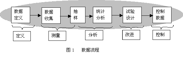

实施六西格玛包括五个阶段:定义(D),测量(M),分析(A),改进(I),控制(C),其数据流程如下图所示:
以上这些过程并不是单一的,独立的,而是相互关联的统一体(如图1)。由这些过程很容易看出,六西格玛是一种基于数据的决策方法,强调用数据说话,而不是凭直觉、经验办事。其基础是需求,作用及过程的量化,从而可以客观地反映我们的现状,引起人们的关注。 数据定义抽样数据收集统计分析试验设计控制数据定义测量分析改进控制。

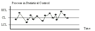

项目实施过程中,针对缺陷数量采集数据进行度量,从而管理项目质量,获得采样数据如下图所示:
可见,缺陷数量始终控制在允许的上下限范围内,该项目质量获得了较好的控制。
