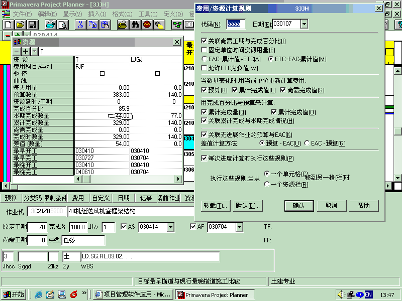

在P3中资源中的“本期完成数量”为负值 [发表于 2003/8/20]

Re:在P3中资源中的“本期完成数量”为负值 [回复于 2003/8/20]
本期完成量是自己手工可以输入的,所以出现负数也就不足为奇了,至于更新人为什么要输入负值,那就问问它看。
在进行一个报告期数据更新之前,一般都是在P3中先保存本期值,程序自动会将上个报告期内输入的本期值累计到累计完成中,然后将本期完成值清零,以便输入本期的实际完成情况。
