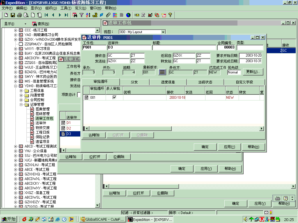

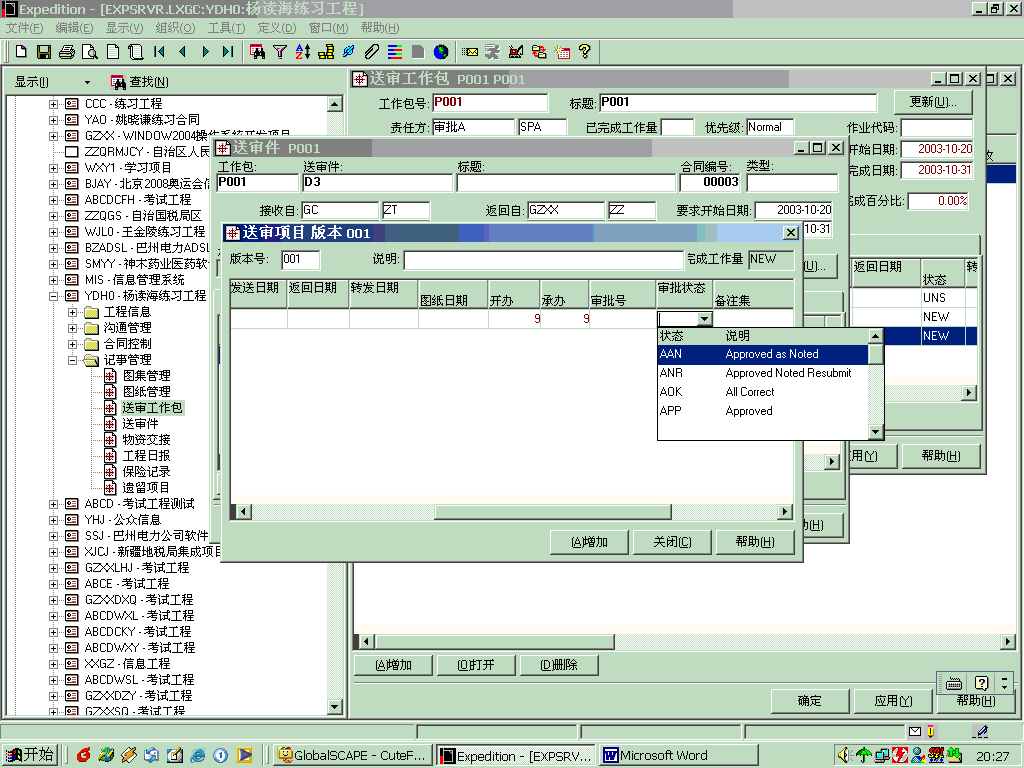

在送审件工作包的送审件窗口有三个数字:承办、开办和逾期,请问这三个概念有何不同?这三个数字是如何计算出来的?另这三个数字有什么用处吗?(见图一)还有在送审项目的窗口中有审批状态栏,但是不能设定责任人,我认为审批状态栏没有任何作用,版主请解释一下(见图二)。谢谢。

Re:Expedition 8.55i 送审件工作包模块中遇到的问题二? [回复于 2003/11/14]
开办=系统日期-(第一条记录的)接收日期
表示:自开始接收到现在用了多长时间
承办:系统日期-(最后一条记录的)转发日期
表示:正值——已过最后转交的日期
负值——还有多少天可以就到转交日期
逾期:系统日期-要求完成日期
表示:正值——过期多少天
负值——还有多少天过期
至于每条记录中的‘开办’,是每条记录的转发日期减去接收日期
