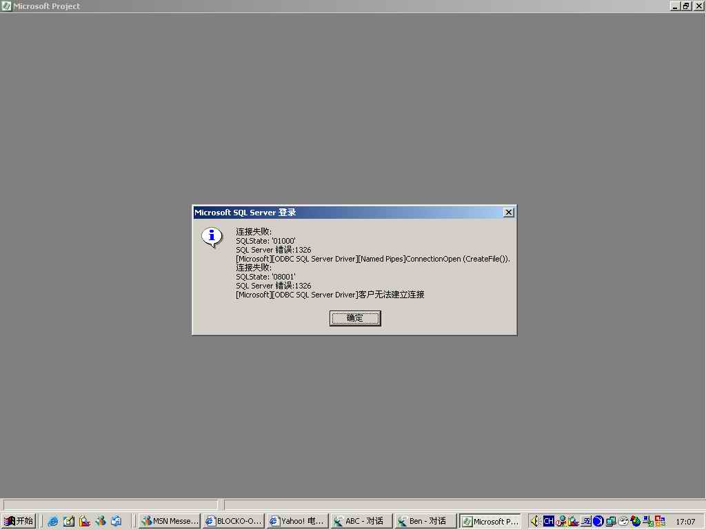

紧急求助关于PROJECT PRO连接PJS时报连接SQL出现1326错误 [发表于 2005/1/31]
状态 开放帖 浏览量 845
是这样,我在一台PC上装了WIN2003SERVER+SQL+PJS
在客户机装了PJ PRO,其中几台装了都没问题,就是有一台装好PJ PRO后测试连接都没问题,但只要用帐户一连就报与SQL连接验证出现问题
什么0100,1326,0800,1326.SQL验证出现问题,但我在另一台机器上用同样的帐号确能登陆.
备注:出现SQL连接错误的客户端机器能登陆PROJECT SERVER WEB ACCSEA
具体情况可以看我上传的附件.
请那位大虾帮个忙,解决一下.可以用MSN和我联系

Re:紧急求助关于PROJECT PRO连接PJS时报连接SQL出现1326错误 [回复于 2005/2/1]
请检查一下你客户端的MDAC的版本,看是否为2。6以上。

Re:紧急求助关于PROJECT PRO连接PJS时报连接SQL出现1326错误 [回复于 2005/2/4]
如果是2002版,看看是不是盗版软件用户数的限制,察看你的用户数,改成最大,

Re:紧急求助关于PROJECT PRO连接PJS时报连接SQL出现1326错误 [回复于 2005/2/20]
还是从验证上找解决问题的方法,
既然已经能够从PRJSVR WEB ACCSEA 访问,说明不应该是用户数不足的问题。
从现象考虑,我想应该是服务器的设置,你仔细分析一下服务器对客户端计算机的验证,很可能是该机器没有访问服务器的权限,造成无法访问服务器数据库的,因为通过账户连接,首先需要服务的验证,没有服务器的验证,客户端就无法通过windows验证来访问sqlserver数据库。

Re:紧急求助关于PROJECT PRO连接PJS时报连接SQL出现1326错误 [回复于 2005/2/21]
“采用Windows域帐户登陆的步骤:
1、PS加入活动目录
2、在AD上创建用户,比如叫A
3、在IIS中将project网站的目录安全性的中设置为“Windows集成身份炎症”
4、professional客户端加入AD域,在机器启动时用域帐户A登陆到域(记住,不要登陆
到本机!)
5、在PS管理中心添加Windows用户A
6、professional客户端就可以连接了^_^”
上述是从微软讨论区转过来的,我个人认为你的server端配置上应该没有问题,应该从客户端的网络配置,系统及project professional方面找原因,比如是否加入域了,登陆该机器的时候是否用域帐号登陆等等。
