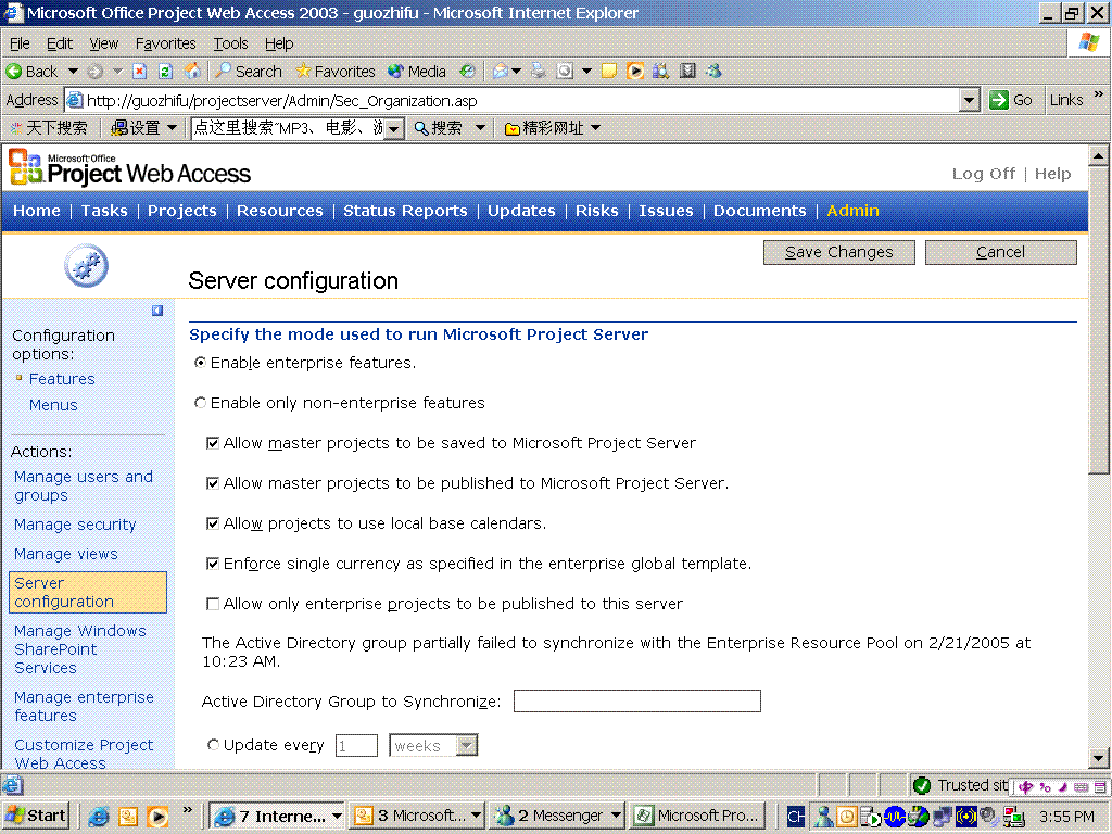

为什么委屈求全,用enterprise模式吧,配置参见图。

切记最后一项是不能选的,否则无法从projecr professional上 update.
