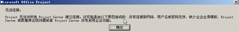

谢谢,此问题解决,但PRO 连接server时出现问题。如图,请问怎样解决。多谢。

我也遇到这个问题,然后我直接打开空的Project 2003,再打开相关的mpp文件,设置协作选项,接着的问题是通过Project 2003发布到服务器上,可以看到project下出现进度条,很快就一闪而过,但server spooler里没有任何东西,然后在project server web access里没有看到任何项目信息,奇怪,也没有报错啊,我project server里设置的是起用企业功能,“仅允许企业项目发布到此服务器”也是不选的。

我也遇到此问题,请各位高手帮助解决一下!!!
不知前面的 newprince 解决了吗?也告知我一下!在此谢了!

首先看看你设置帐户时,写的ProjectServer服务器地址对不对,不要忘记形式是http://hostname/projectserver
第二,看一看server上所设置帐户的权限够不够
