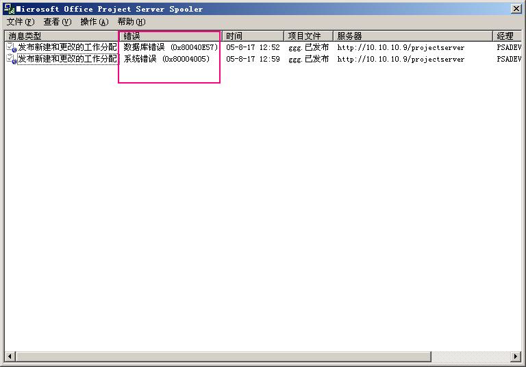

[求助] 系统错误0x80004005 或 数据库错误0x80040E57 [发表于 2005/8/17]
状态 开放帖 浏览量 2595
我在project pro 2003发布任务分配的时候出错,编号是0x80004005 有时候也会出现0x80040E57,如图:
不知道什么原因。project server 打了sp1,问题还是存在。恳请高手帮忙啊

我也遇到同样的问题,望高手指教

你把第一列展来,是不是有提示?我装的是英文版的.所以错误在哪,很清楚的.或者建议你按F1帮助.

单从楼主的Project Server Spooler截屏图中看不出具体是什么操作导致了这个结果,所以也无法给出解决方案。

谢谢各位
已经解决了
是由于数据库中的数据有问题,用新的数据库就没问题了。

我終于找到我的問題再拿里了。原來是再更新Service pack 1 忘了更新 資料庫 哈哈
