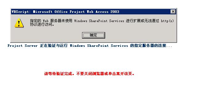

Project Server2003 设置问题 [发表于 2006/2/20]
状态 开放帖 精华贴 浏览量 2083
在设置Sharepoint Servies 服务器是出现如下情况,不知如何解决?

Re:Project Server2003 设置问题 [回复于 2006/2/21]
这个问题已经很明确了,你需要把Web服务器顶级网站使用WSS进行扩展,请参阅Project Server安装帮助文档。

Re:Project Server2003 设置问题 [回复于 2006/3/3]
在服务器上使用该命令
proxycfg -d -p "你的域名或IP地址:80" "<local>"

Re:Project Server2003 设置问题 [回复于 2006/3/14]
我的问题与楼主相同,但是用了3楼朋友说的方法运行后问题依旧。。。。

Re:Project Server2003 设置问题 [回复于 2006/3/17]
楼主提到的问题我在成功安装了Project Server以后,为了测试删除WSS对于Project Server的影响的时候遇到过,如果楼主在安装WSS的时候选择了“服务器场”,并且接着严格按照Project Server安装帮助文件配置并扩展了虚拟服务器,并且在安装Project Server以前运行了Windows Sharepoint Services配置向导,就应该可以解决您的问题。
