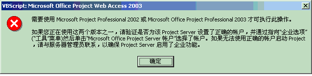

项目经理使用的是默认的项目经理权限,在pwa中接受开发人员的任务更新时,出现如图错误,请教各位这是什么问题呢?急~万分感谢!

可能是你本地没设置项目经理的登陆名称

设置了,都是一样的,pro里完全正常,pwa中就报这个错

这个问题我目前暂时解决了,可是很奇怪:
之前我在自己机子上用项目经理的账号登录,出现上图这种问题,用我的账号(有管理员权限)发布项目,分配任务,接受任务更新时也出现了同样的问题。于是我新建了一个test用户,属于默认的项目经理组,用test发布了一个test项目,分配任务,接受任务更新时居然成功了!此时再用该项目经理的账号登录,发现可以成功的接受任务更新。
但到该项目经理机子上试的时候,还是报同样的错误,无奈之下,用test用户登录上,接受test项目中任务更新,成功。再以项目经理账号登录上去,终于成功了!虽然问题是暂时解决了,可是觉得很奇怪,有知道的朋友能告诉我为什么会这样么?谢谢!
