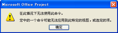

各位好:
在MSP2003的工具→跟踪菜单下,有一个“与受保护的实际值同步”的选项,按字面理解应该是[受保护的实际工时]等域和[实际工时]等域同步吧?
但无论在哪个视图,每次操作这个菜单都会报错,内容见附图。
注:如果的确和宏有关,那么相关设置也已经处理过了。
在中英文的Office online和支持中心也找不到类似话题,有没有高手可以解惑的呢?

Re:求教MSP2003中受保护实际工时的同步处理问题 [回复于 2006/6/13]
k,第一个问题好像是因为不是企业项目,就不能同步
个人认为是个bug,因为:
1)既然不能同步为什么不disable掉这个菜单,错误信息也是不知所云。
2)既然打开的项目中有“受保护的实际工时”这个字段,为什么一定要连Server?

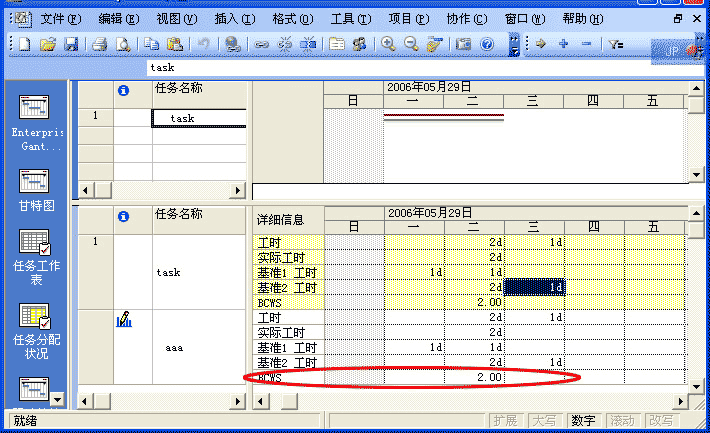

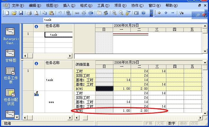

1)关于保存中期计划功能
pro中跟踪→保存比较基准→保存中期计划保存baseline1到baseline2(相当于复制吧)后,两者其他信息的域值都一致,但baseline2的工时(时间分段域)却不等于baseline1的工时(时间分段域),而等于Scheduled的工时(时间分段域)。这是缺陷还是就这样设计的?因为这样的话EVM数据就不对了。
实例
①baseline1保存时,工期2天,每天1人日
②跟踪后实际开始日晚了一天,但这天实际投入了2个人日,但剩余工时设为1人日(也就是工期仍然是2天)
③因为该任务计划变更(这个任务的内容的确增加了)的原因,我想重新保存一次比较基准,但又想保留最早的那个基准,这时候就需要使用多比较基准了。
这时候我的solution是把baseline1复制到baseline2,然后重新保存一下baseline1。然后就出现了多比较基准的时间分段域无法复制的问题。见图,上面是EVM base on baseline1,下面是base on baseline2,我是希望两者的BCWS(PV)应该一样,但现在由于上述问题,两者就不一样了。
上述例子当然可以把EVM的base设为baseline2来解决,我只是一时没想起来恰当的例子,大家只关注baseline1和baseline2时间分段域值的不同即可。
