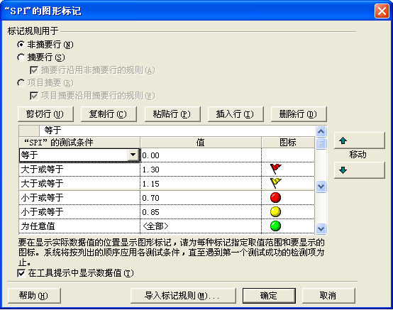

我们的进度预警类似于以下设置(见图)
如果不用EVM体系,那么就用差异域,完成时间差异/工期>10%即红灯之类。

Re:请问一下未指定的值NA到底是什么常量 [chen39yi 修改于 2006/7/10]
你的项目进度预警是基于挣值分析(EVM)的,对么?
我按照你提供的图示也尝试了一下,对于SPI定义了一些预警符号,但是还是遇到一些问题向你请教:在旗帜标志行和红绿灯标志行之间是一条粗线将两行分隔。我没有实现,我不知道是不是有什么特殊的功用。怎么实现?
另外你的条件设置在几行中都是大于或者都是小于,这些条件所覆盖的值域有所重叠,没有互相的排除。这样不会引起混乱么?我理解的是系统对条件的判断也是按照定义域中对灯的定义顺序,例如在你的图中,先判断的是红灯,然后是黄灯,然后是绿灯,有一个先后顺序。这样绿灯的显示条件就是暗含了除了前面的所有条件之外的复合条件的值。不知道我的猜想是不是符合实际情况。因为如果是这样我不必在绿灯的判断中去刻意排除前面的条件。
如果不是基于挣值分析,你建议的是采用计算的二次数据进行判断,例如工期差异/工期,而不是直接的原始日期的比较是么?
谢谢

Re:请问一下未指定的值NA到底是什么常量 [sensui 修改于 2006/7/10]
1)你的项目进度预警是基于挣值分析(EVM)的,对么?
→对
2)在旗帜标志行和红绿灯标志行之间是一条粗线将两行分隔
→没有明白是什么意思?
3)这些条件所覆盖的值域有所重叠,没有互相的排除。这样不会引起混乱么?
→这个条件列表有先后顺序的,排在前面的优先。所以不会混乱
4)建议的是采用计算的二次数据进行判断,例如工期差异/工期,而不是直接的原始日期的比较是么
→是,不过我倾向于使用完成时间差异/工期
