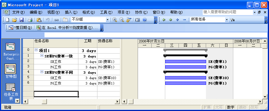

为了说明EVM在费率统一or差异的条件下分别会发生什么情况,举个例子
1)保存比较基准计划以后
注:为了让差异显的大一点,第3个任务的资源SE费率设成了10,其他资源都是1

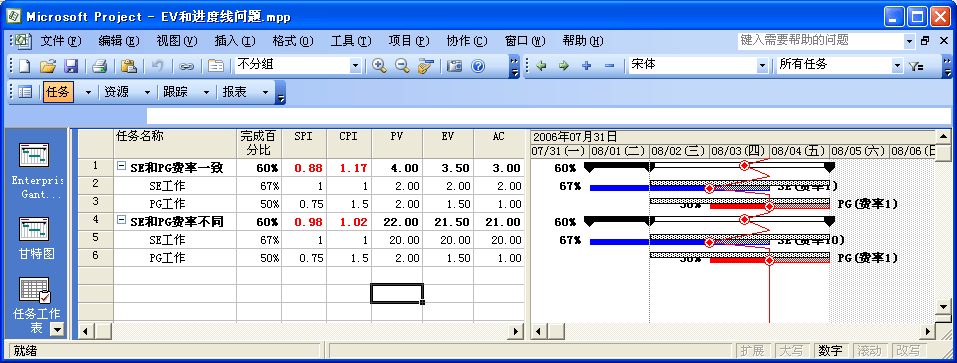

2)跟踪实际进度以后
注:任务1和3都提前开始,任务2和4都晚1天开始
可以看到就单个任务来讲,不管资源费率有没有差异,SPI和CPI都是一样的;其实从资源角度来看,SPI和CPI也是一样的。
但是从摘要任务(或项目总体)的角度来看结果就不同了(见红色部分)
费率相同的情况下SPI=0.875,CPI=1.17
费率不同的情况下SPI=0.98,CPI=1.02
我们可以看看
①和完成百分比/计划完成百分比更接近的是哪个?
②和实际情况更接近的又是哪个?
完成百分比都是60%,计划完成百分比是((“2006/8/3”-“2006/8/2”)/3)=67.7%
完成百分比/计划完成百分比=90%,基本接近于费率相同的情况(为什么不完全相等,估计和摘要任务的实际工期计算公式有关,我也没弄清楚)
但是考虑到SE的那个任务更有可能是无法替代的任务,因此如果按任务重要性的权重来判断,SPI=0.98更符合实际
例子稍微有点复杂,加上有些地方我也没弄明白,所以只是抛砖引玉一下啦
不过Project计算误差的问题对EVM影响不小阿,貌似有bug
