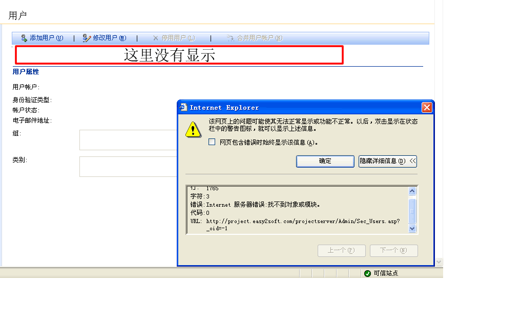

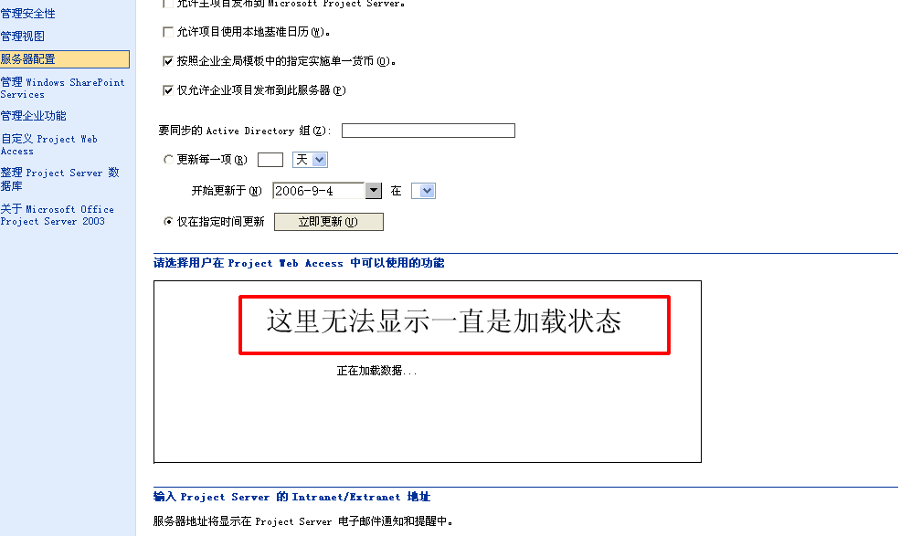

我安装完Windows SharePoint Server 2.0 + Project Server 2003
进入PWA后
问题1:“任务”和“资源”栏目都进不去,一进就自动返回主页了。
问题2:这是“管理用户和组”的界面,进去后报错,显示异常,如下图
还有这种情况
麻烦大家了,我先来这里谢谢大伙!

我遇到过这个问题,后来好像自动好了,莫名其妙。你重启,另外再到iis里面看看

感觉像是安装不全,一些模块丢失了

可能是IIS里属性设置的问题

问题解决了.
主要问题是我把 Project Server 直接建立在project.***.com域名下的原因。后来建立的本地888端口上,又添加一个project.***.com的标识就可以了,Internet和Intranet都可以访问。
终于安装成功,先自己庆祝下!呵呵 !
