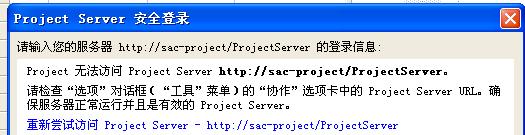

发布后还会出现:
Project 无法访问 Project Serverhttp://sac-project/ProjectServer
请检查“选项”对话框(“工具”菜单)的“协作”选项卡中的 Project Server URL。确保服务器正常运行并且是有效的 Project Server。
重新尝试访问 Project Server -http://sac-project/ProjectServer

试了一下,保存出现如下对话框:
点击取消后出现:
“登陆Project Server失败,可能是由于登陆对话框过早关闭、出现内部错误或意外的服务器操作。。。。。”

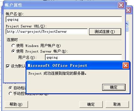

现在我感觉你的Pro一直都没有连接上过服务器
你需要在企业选项中添加帐户,然后将其设定为默认帐户
看看能不能连上服务器
在添加帐户时,有个测试连接的选项,你可以先试试是不是可以连接服务器

我也感觉一直是连接不上,按照您说的方法又试了一下,截屏如下
会不会和防火墙有关系啊?
