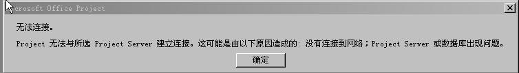

请教怎么办?PRO连接SERVER,有的客户端能连上顺利发布项目,有的出现下面图示现象: [yy_503 修改于 2006/9/21]
状态 开放帖 精华贴 浏览量 2074
客户端操作系统是pri2000,服务端是2000server。用的都是project2003

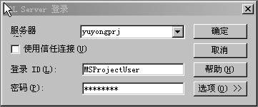

你在数据源里建立一个ODBC的连接,SQL的,只要测试成功即可。

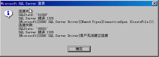

出现此类错误是由于SQL Server名称解析过程工作不正常,不能获得SQL Server实例。解决办法如下:
请在本机“C:\Windows\system32\drivers\etc\hosts 文件中为服务器添加一个条目(服务器IP)”保存即可。(hosts文件以记事本方式打开!)
设置完成后,如仍连接失败,请确认关闭本机网络防火墙(如诺顿、天网等),以及在Project Professional帐户中设置地址是否正确,是否为外网地址。
