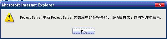

最近刚刚搭建了一套project server 2003的环境
project server加入域,客户机没有加入域
所有用户都是project用户
为wss创建了一个windows用户wssuser

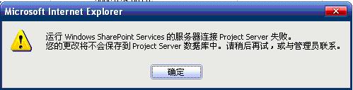

通过project 2003 pro发布到project server上一个项目,然后自动创建了wss项目网站,使用wssuser或administrator登陆到项目网站后,在共享文档中操作,结果出现警告,是说wss连接project server失败
具体的截图见附件

我现在是这样设置的
在IIS中projectserver站点里面
主目录 匿名,集成windows身份验证
lgnint.asp和lgnps.asp 集成windows身份验证-----这是关于PWA登陆的身份验证,确保使用windows用户登陆
lgnpspj.asp 匿名,集成windows身份验证------确保project用户在pro中可以登陆服务器
lgnntpj.asp 集成windows身份验证------确保windows用户在pro中可以登陆服务器
这样设置以后,无论加域或不加域都可以使用windows用户登陆PWA,项目经理也可以发布项目(域环境下使用windows用户发布,工作组环境下使用project用户发布)
目前碰到的问题是
资源经理在pro中添加企业资源(从AD中导入),在PWA中查看都变成project用户了
而直接在PWA中和AD的组同步貌似没有成功,PWA中没有AD组中的用户进来

Re:Project Server和WSS的同步问题 [回复于 2006/9/27]
补充一下,按照上面的设置,我已经解决了project和wss之间同步的问题了
