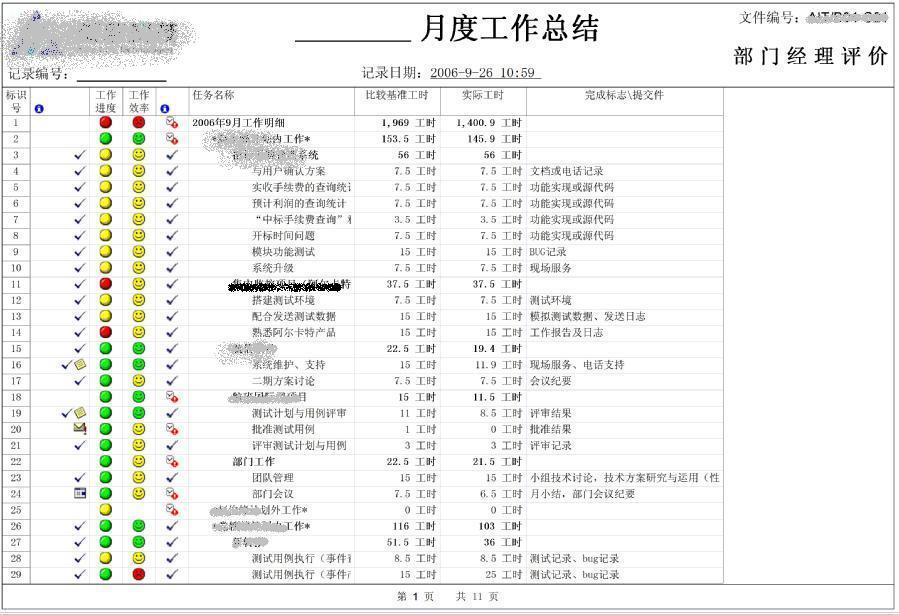

企业资源的所有工作已经完全填报到相应项目的相应任务中了,如何生成每个员工的月度工作总结,需要包括:具体任务、比较基准工时、实际工时等
因为这些任务分布在不同的项目中,实现起来可能有困难,如果不能实现退而求其次,我把所有的任务都放在一个Project项目中,通过视图或报表该如何实现呢?我知道报表中有一个“工作量----资源使用状况”的报表,但是这个报表有个问题就是不可以为每个员工单独生成一张表,还有就是无法同时显示比较基准工时、实际工时等
下面是我做的一个视图,但这个项目文件较特殊,希望在一般项目中也可以实现这样的效果,还望大家不吝赐教,先谢过大家了!
期待与你真诚的交流……

筛选能不能实现这个功能?
另:我在视图->报表里,选定“工作量-资源使用状况”,总是弹出信息要我安装打印机。能不能跳过打印机生成报表?我的电脑没有安装打印机。

Re:[求助] EPM中如何实现月度工作总结? [回复于 2006/9/29]
报表的筛选对实现这个更能太有限,而且很繁!
你可以安装Windws的虚拟打印机啊
这个报表是只能打印的
无法保存为文件

Re:[求助] EPM中如何实现月度工作总结? [回复于 2006/9/30]
1)跨项目的资源分析
2)单个资源分析
3)同时显示具体任务、比较基准工时、实际工时等
是不是大概这样的需求?
我对Server还不够熟悉,无法断定是否能实现这样的组合分析,不过就数据信息源来说,这些数据都有,应该可以生成这样的报表
或者,试试看把所有项目在Pro中都以只读方式作为子项目插入一个文件中,然后在这个文件的基础上生成Excel报告(类似于在Excel中分析时间刻度数据那样),对其格式有不满的话就只能使用宏和XML导出了,当然这样对如何处理TimePhased数据又提出了要求
不好意思,前面说的“Excel中分析时间刻度数据”只能统计资源或者任务级别的,无法统计工作分配级别的,看来只有深度了解PWA的组合分析或者宏/XML了

Re:[求助] EPM中如何实现月度工作总结? [回复于 2006/10/3]
看到楼主做的报表里面有一栏是“工作效率”,而且用了形象的图形化表示,可否告知楼主的“工作效率”数据是怎样测算的?

Re:[求助] EPM中如何实现月度工作总结? [回复于 2006/10/8]
那个工作效率只是一个简单的示意
是实际工时与比较基准工时的对比
