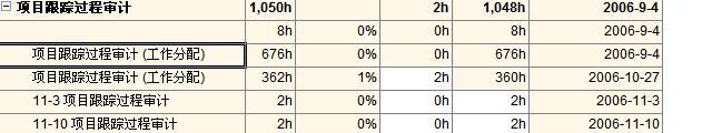

创建了一个周期性的任务,大概跨度是2个月左右的时间
在项目列表里面显示完全正常
在任务列表里面会出现如下问题:
1、出现一个提示已经在Server端被删除了的空白的任务
2、出现一个“任务名称(工作分配)”的任务,工时数据很大
3、有一个已经填写了工时数据的任务,工时显示也不正确
如附件图
哪位TX也碰到过类似的情况?怎么解决啊?谢谢!!
这样会不会影响工时的统计数据呢,看项目列表是好像不会影响,只是个人的任务列表显示不正确

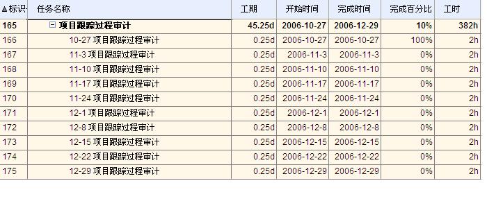

错误图片如上,是项目成员任务列表看到的内容
在项目经理的项目列表中查看似乎是正确d

你在PRO里重新调整一下计划再发布看一下;
项目成员出现的工作分配中显示了两个多月的工作量,不是周期性的任务分配。

问题就是在Pro中是看不到这两个错误的任务的,Pro中打开显示是正确的

楼主的问题看起来是发布的时候发生了Project Server与Project Pro数据不一致的问题,此时可以重新发布一下试试看。
