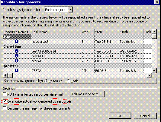

关于如何强制下发,贴图如下,不知能否帮上忙:

多谢,ryanxzhao !
对于项目经理的这个功能我们是限制了的,只要是为了避免项目成员和项目经理之间产生不必要的矛盾;
工时的确认应该有项目成员和项目经理共同来确认;
明天看看什么情况再说吧~
