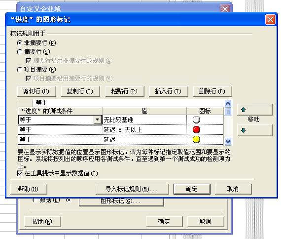

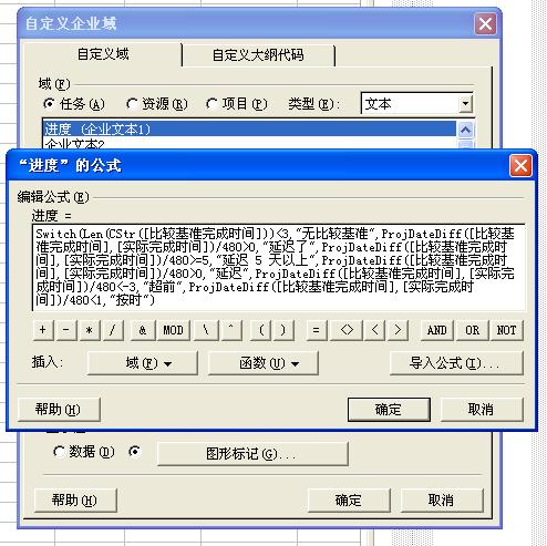

我写了个红绿灯的公式,但有个问题当"比较基准完成时间" = NA时,也就时没有比较基准完成时间的时候.公式CStr([比较基准完成时间])算出来总是报错"#错误". 请各位帮忙看看,是写错了吗?公式如下:
SwitchLen(CStr([比较基准完成时间]))<3,"无比较基准",ProjDateDiff([比较基准完成时间],[实际完成时间])/480>=5,"延迟 5 天以上",ProjDateDiff([比较基准完成时间],[实际完成时间])/480>0,"延迟",ProjDateDiff([比较基准完成时间],[实际完成时间])/480<-3,"超前",ProjDateDiff([比较基准完成时间],[实际完成时间])/480<1,"按时")

Re:projec中设置红绿灯的公式问题 [回复于 2006/11/17]
又上传了2张图

Re:projec中设置红绿灯的公式问题 [回复于 2006/11/18]
楼主的问题可能出在对于"比较基准完成时间" = NA的理解,系统里面可能用的是NULL这个值,可以再试试。

Re:projec中设置红绿灯的公式问题 [回复于 2006/11/20]
试过NULL了,还是不行,好像没定义比较基准, project2003就是认为[比较基准完成时间] 就是认为是错误的
试了一下
比较基准完成时间的NA值不知道是什么类型的,也没有ISNA之类的公式,不过有一个替代方法:
[比较基准完成时间]>10000000,"无比较基准"
因为日期型的vlaue不可能超过那么大
