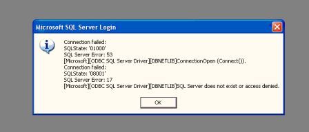

就是我们这边有一个pm,安装了project professional 2003 En.
并已经设定好server Account.
而且在pwa也成功添加用户的域登陆信息,并设定他为PM权限.
可是始终无法登陆到server.
这个报错信息.

有可能是域名解析的问题
首先从IE中可以登录服务器吗?

因为现在到server的链接暂时中断,所以没办法测试.
如果是域名解析的问题,怎么解决?

如果从IE都登录不了服务器,那从Pro的可能就更不大了
如果是因为内网域名解析的问题,可以在系统hosts文件下加上解析数据

IE 是可以登陆的.
而且他的账户应该没有问题.
在我的机器上用他的帐户是可以登陆的.
在他的机器上用管理员的帐户也无法登陆.
他的机器有没有开防火墙.
真的不知道是怎么回事了.
头疼啊.

IE登录时,他的机器需不需要输入用户名、密码?

不需要啊,直接就鏈接到PWA的歡迎界面了.

感觉还是Pro连接数据库的问题
你IE登录地址用的服务器ip还是服务器名?
