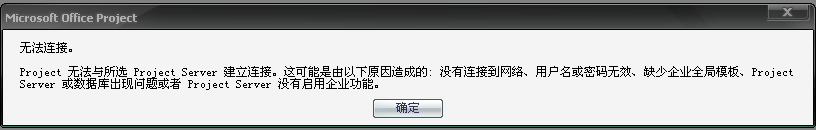

Project2003客户端连接Project Server!各位大哥帮帮忙吧!!!非常感谢了~~! [发表于 2007/3/6]
状态 开放帖 精华贴 浏览量 9843
在Project2003上的“工具-企业选项”中设置连接服务器和登陆名称后,测试连接没有问题,可是关闭重启后,重启连接,弹出对话框,要求输入设置的用户的密码,输入正确密码后,就出现如附件图中所示的错误。
请各位大哥帮帮忙吧!!非常的感谢了~!!!!
我的服务器配置了域,SQL2000和Analysis并打上了SP3补丁,安装了Share Point,配置也完成了,可是没有出现虚拟服务器管理中心的配置界面,但是管理中心内容已经都显现了(我这里除了管理中心还有一个网页-称为工作组网站,不知道是不是正常的)。安装了Project Server2003英文版,安装完成,可以登陆到PWA,在其他的电脑上也可以用administrator也可以登陆。

Re:Project2003客户端连接Project Server!各位大哥帮帮忙吧!!!非常感谢了~~! [回复于 2007/3/6]
1.你设置的是域登陆方式还是project 登陆方式?让你输入用户名密码,用户名设置的是什么?Administrator?
2.你是pm嘛?

Re:Project2003客户端连接Project Server!各位大哥帮帮忙吧!!!非常感谢了~~! [回复于 2007/3/7]
部署方式是域?非域?
或者按着他的提示一项项检查

Re:Project2003客户端连接Project Server!各位大哥帮帮忙吧!!!非常感谢了~~! [回复于 2007/3/8]
我设置的时候是设置为域的方式,登录PWA时用的是administrator帐号。
如果是域形式?需要客户端加入域
或者在IE登录时选择记住密码

Re:Project2003客户端连接Project Server!各位大哥帮帮忙吧!!!非常感谢了~~! [回复于 2007/3/9]
但是,即使是在服务器端,在PWA上连接Project Pro也连接不上呀,如果说是客户端没有加入到域的话,那在服务器上应该是可以连接上Pro的呀,还望各位赐教!
我的部署是建立在域方式上的!谢谢!!

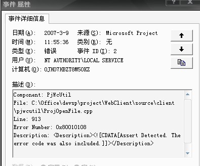

在我的事件查看器上,发现这样的一个错误,没连接失败一次,就会有这样一个错误,请问这个错误发生的原因是什么,有什么办法可以修复呀???谢谢!!!
你Project Server和Professional打的补丁包分别是什么版本的?
