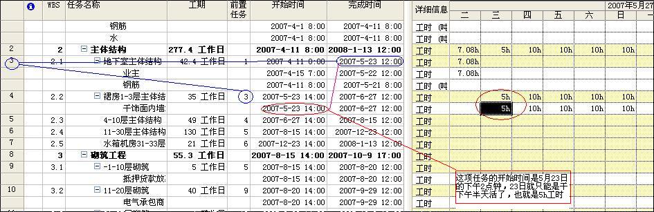

我看了一下你发的文件,那个任务的前置任务有零点几天的情况,所以造成了这个第一天是5h
比如有任务一工期为1.5天,工期为2天的任务二在任务一完成后就开始,那么任务2就是第一天工时为半天了
PS:在Project中你点击工具-〉选项-〉视图,将“日期格式”选为形如“2007-3-29 15:00”的样式,再观看你的计划你就可以发现问题的所在了,如附件图a
这个问题也不能说是问题的,因为Project的计划排的很细,是精确到分钟的
