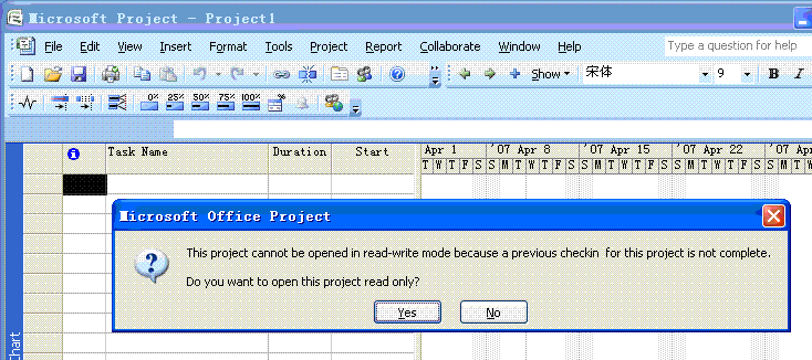

首先,在professional中打开项目,就会出现只能用只读模式打开的提示:

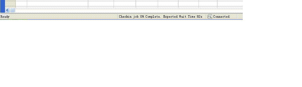

用只读模式打开后,最下方的状态栏显示checkin的进度,但一直是0%:

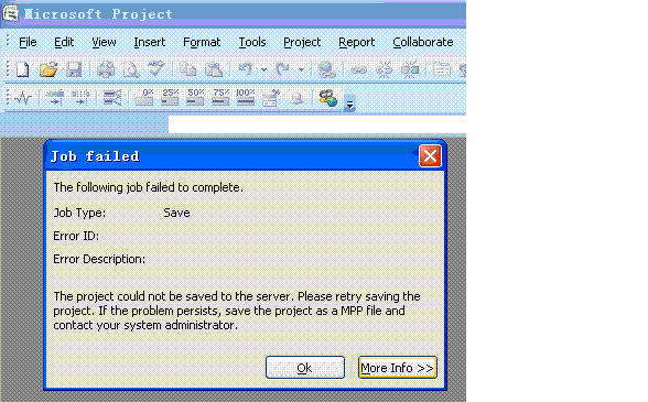

然后关闭项目,提示是否保存,我选择‘否’,但是也会出现以下保存失败的提示:

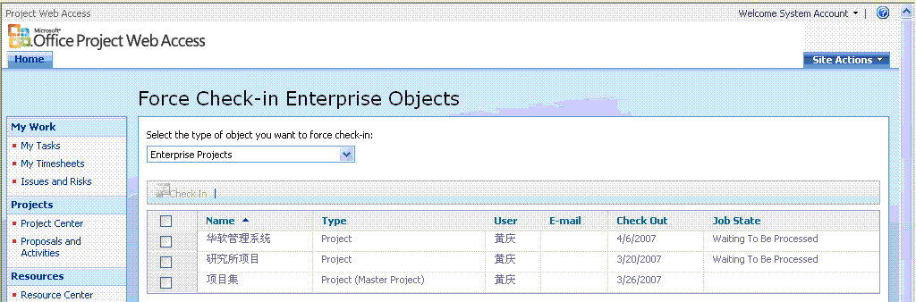

用系统管理员的身份登录到PWA中,选择强制签入,但系统执行状态一直为‘Waiting To Be Processed’,从上班开始做强制签入,直到下班,状态一直未变:
