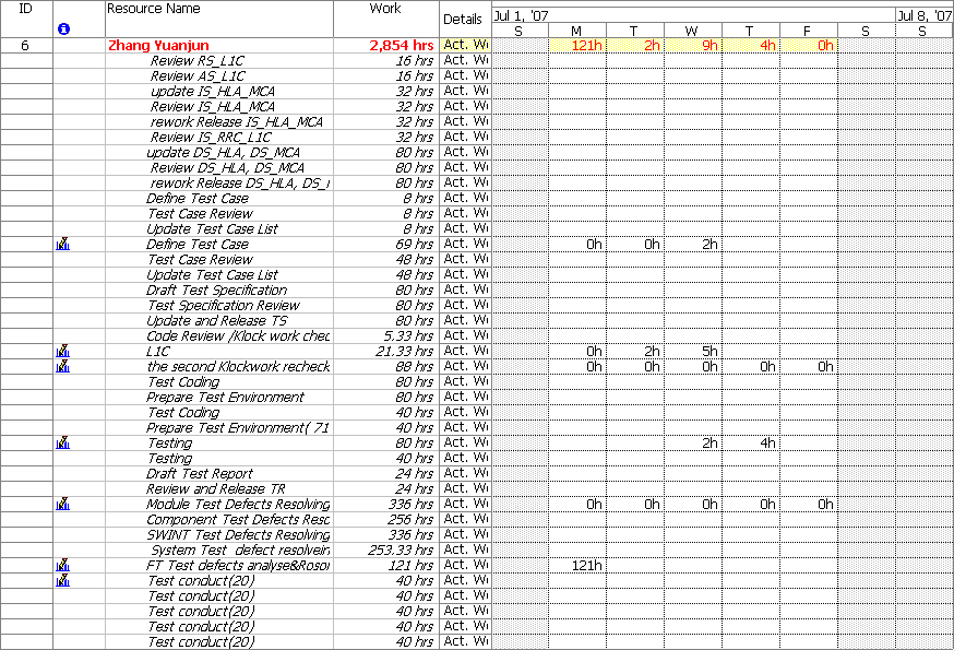

Re:一个PWA与Professional数据不一致的问题 [回复于 2007/8/6]
FT test defects analysis & Reslove 这个任务
7月2日这天PWA填了7小时, 在Professional中为何显示121小时,
哪位帮忙看下

Re:一个PWA与Professional数据不一致的问题 [回复于 2007/8/20]
你看一下,是不是看成剩余时间了?
请问你这里能通过PWA修改Act.Work对应行里面的实际值吗?

Re:一个PWA与Professional数据不一致的问题 [回复于 2007/8/25]
实际值默认是无法修改的.
不过不确定是不是可以通过Professional 来设定.

Re:一个PWA与Professional数据不一致的问题 [回复于 2007/9/5]
我也遇到过这种情况
不过在注销后再登入后就正常了,不过有时候要反复登入很多次才行
不知道是不是有BUG

Re:一个PWA与Professional数据不一致的问题 [回复于 2007/9/7]
算是一个Bug吧,坛子里以前也专门讨论过,这种情况一般与服务器的性能有关。延迟一段时间后,会自动同步过来的。

Re:一个PWA与Professional数据不一致的问题 [回复于 2007/9/10]
你登陆PWA->Admin->自定义PWA->report 方式,选择用"百分比方式汇报".
重新发布项目.
然后修改Remaining Time就会联动了.
