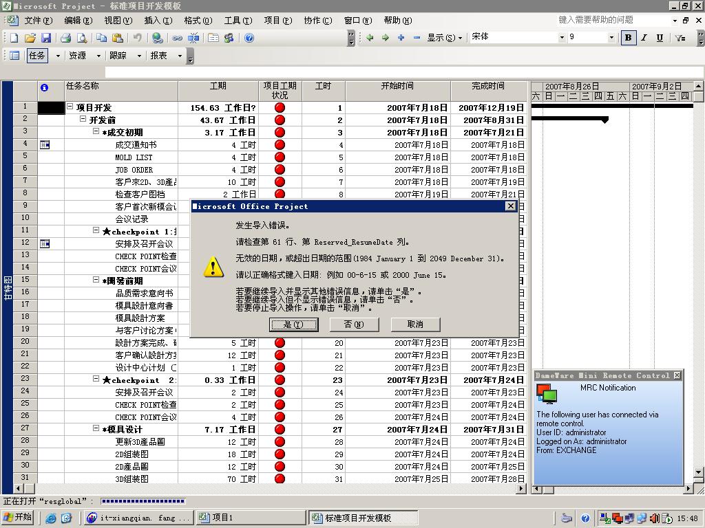

急!!本人Project服务器上面最近出现了莫名其妙的问题,自企业建立工作组的时候总提示出错(如下图),不知跟建立的企业项目模板有没有关系,请哪位见过的高手指点一下,多谢!

能否把你61行的信息截图看一下?

这类问题都和数据库中的第61条记录有关系,打开数据库表,修改就应该可以的。
