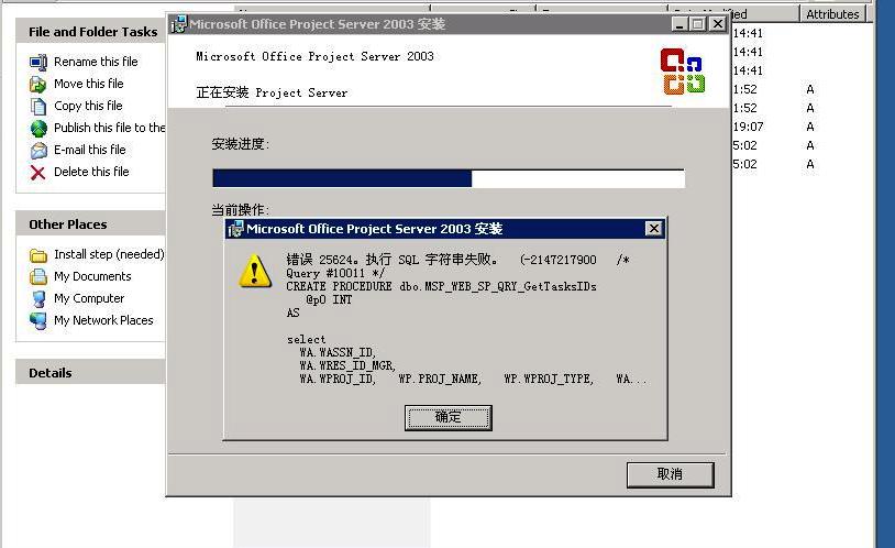

这个是在安装到几乎是最后一步的Project Server 2003时出现的错误.
试过两次,还是如此.
Service已经配置过了.
QLAP这个没有配置过.
这个Sql2000需要配置.Sql2005是不是默认不需要配置啊?
环境:Winserver2003 sp2, SQL2005, project server2003

Google一下才发现.这个Error到处都是答案.惭愧.呵呵
这个链接有介绍,是因为Project server 2003与SQL2005不兼容的原因.
http://support.microsoft.com/kb/917401/zh-cn
另外,对应SQL2005中创建OLAP管理员方法:
1). 在运行 Analysis Services 的计算机上,打开“计算机管理”。
2). 找到SQLServer2005MSOLAPUser$servername$MSSQLSERVER组,将Windows账户ProjectAdmin加入到该组中。

网上查到一篇帖子,提到这个做法:
六、安装 Project Server 2003
安装的了几次,在过程中总会出现sql数据库错误,error 25624。查了很多资料,在官方网站上找到了解决方案。步骤如下:
1. 不要让安装程式自动生成数据库。用管理员账号启动SQLServerManagementStudio,新建数据库。在“选择页”, 单击“选项”,在“兼容级别”框中, 单击“SQL Server 2000 (80)”, 然后单击“确定”。
2. 在新建的数据库中,展开“安全性”->“用户”,将MSProjectUser,MSProjectServerUser添加到用户中;展开“安全性”->“角色”->“数据库角色”,将MSProjectUser添加到MSProjectRole中,将MSProjectServerUser添加到MSProjectServerUser中。
3. 运行Setupdb.cmd脚本。Setupdb.cmd 脚本位于Project Server 2003光盘\Support\Database 文件夹中。将数据库文件夹从 Project Server 2003 光盘复制到运行 SQL Server 2005 计算机上。在运行命令行中输入以下语法:路径\\Setupdb.cmd SQLServerName DatabaseName UserName 密码 NOPAUSE 。会运行命令窗口(很长时间),结束后再按照安装手册安装即可。
详细请看作者blog:
http://www.cnblogs.com/AmyLiu/archive/2006/06/22/432494.html
