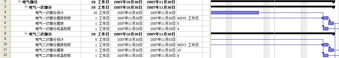

为了节约编制项目计划的时间,我用另存为的方式新建项目计划。
因为任务之间都通过“前置任务”设置了相互关系的,我的原意是另存为后,只需要调整前置任务的时间安排,后续任务就能根据相互间的关系自动调整时间。
不过另存为后不得达到这个效果,如附图中的第5条任务,这个计划是我用另一个已有文件另存为的,在“前置任务”这列中,还是那个前置任务关系式,不过,“开始时间”,“完成时间”,还有右面的甘特图都不会自动调整了,仍然是原来那个计划里的时间。
看似就是每条任务的时间安排都需要重新逐条设置,才能满足现在的时间要求。
请问高手,是不是哪里自动调整的地方没设置好还是Project本身就需要逐条输入的呢?
是不是因为在Project里的“开始时间”,“完成时间”优先级比“前置任务”高呢?

Re:项目计划另存为后的问题 [回复于 2007/11/20]
不好意思,附图忘了
刚试出了个办法,选中该条任务的开始时间表格,按Delete键就可以把该条任务调整为按“前置任务”列中任务关系式计算出的时间了。
不知是不是这样操作的。还请高手指点

Re:项目计划另存为后的问题 [回复于 2007/12/1]
你这个问题挺有意思,不存在什么优先级,我在你的图上没有看到“标记”一栏,我怀疑是因为有些“限制类型”导致了前置关系不起作用了。你删了开始时间了,实际上就是删除了“限制类型”!老兄!所以肯定就恢复相关性了,但是你同时删除了原有的限制类型。当然这些限制类型可能是你无意加上去的。

Re:项目计划另存为后的问题 [回复于 2007/12/5]
high_far 在 2007-12-1 23:16:14 发表的内容
你删了开始时间了,实际上就是删除了
事实证明,原来的相关性仍然起作用的啊,没有删除的啊!

Re:项目计划另存为后的问题 [回复于 2007/12/10]
是不是你原来项目的任务的完成比不是0%呢?如果不是的话你改为0%试试
