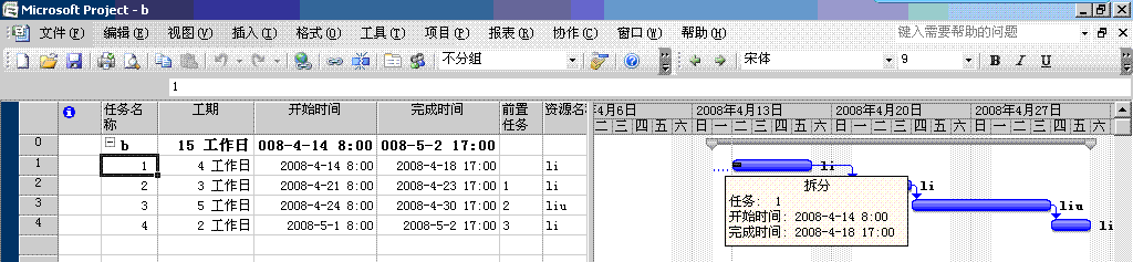

在我们应用EPM进行进度跟踪的过程中,很多时候都会出现任务被拆分的情况。我们可以举一个简单的例子:
在项目b中,任务1计划工期4天(图1)
计划开始时间:2008-4-14
计划完成时间:2008-4-17
现在由li来汇报任务1的进度:(图3)

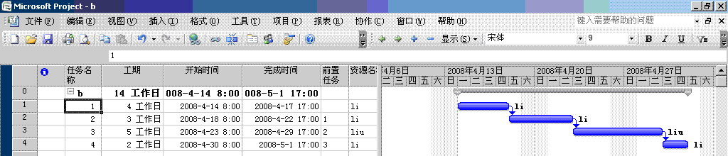

项目经理接受并发布更新之后,重新由Project Professional打开可以看到,任务1已经被拆分了(图2)。
例1倒还是好理解,因为项目开始就向后推了1天,整个工期就向后推了,只不过干特图上面显示任务1拆分有些勉强,而且任务1和项目的开始时间都还是2008-4-14,感觉不大对劲。而在单机版中汇报则不会出现这种情况。
我们分析了一下,发现视图中开始时间完成时间都是工作分配的,而甘特图中的则是任务对应的,这两者不是同一个域(图4),怎么样能把这两者给统一起来呢?难道Project Server当初就是这样设计的么?大家有什么好的解释么?
希望高手帮忙研究研究

Re:进度跟踪过程中任务拆分问题 [回复于 2008/5/23]
这个问题咨询了一些专家,总算找到了一些眉目。老师认为这是涉及项目计划变更管理的问题。感觉是微软的思维方式改变,更符合项目管理的思想。即当涉及到计划变更时,由原来的项目成员可以自主提交变更变为由项目经理在Professional中直接变更任务开始完成时间。如果未经项目经理同意,执行这擅自拖延工期,当然要记录。大家是否也这样认为呢?
