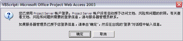

这两天安了project server2003试用,发现在使用风险、问题、文档时与share point的连接有问题,首先在点击项目链接时出现提示框:
点击确认进去后,如果要上载文档,报错:
因为用户还未被验证,不能执行所要求的操作。
请各位指点一下应该如何解决。

Re:project server 2003与windows share point [回复于 2009/5/4]
PS:请教一下,是不是访问SharePoint必须要安装Active Directory域控制器呢,如果不安装就会报这个弹出框提示?

Re:project server 2003与windows share point [回复于 2009/5/6]
sharepoint站点 和projserv的权限分开的,二者的权限是分开的。建议你用AD同步,这样权限什么的好弄一些。
个人建议不要用2003了,版本太旧了,并且后向不兼容,2007改了架构。
