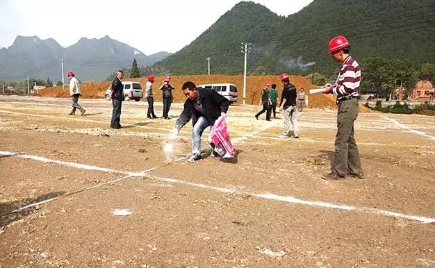

  看完图纸该干什么?当然是现场放线喽。放线是一个施工员基本能力的体现,如果你能带领其他人在工地顺利的放线线,那么恭喜你,你已经不是个菜鸟了,已经可以和老板提待遇问题了。放线真没什么好讲的,基本上施工员带你放几次,自己再想想为什么,基本都能会。那我为什么还要写这么多废话呢?主要是我发现现在工地上许多施工员,尤其是那些读书较少的施工员,都喜欢问新人一些问题,表示一下自己的能力,顺便打击下所谓的大学生。他们最爱问的问题就是怎么放大圆弧线?我表示他们真是闲的慌,但你要真碰到了怎么办?一种较为简单的回答(这里只是抛砖引玉,这并不是什么地方都能用的方法,只是给你一个回答问题的思路罢了,虽然我写的是一些技巧,但切记不能生搬硬套,否则很可能搬了石头砸了自己的脚)是找到圆心后拉条半径线,每隔大约1米留个点,然后用墨线连接起来。

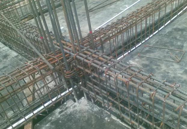

  6、如果梁或柱中配筋过于密集,钢筋没有均匀分布,留下一块较大空隙而其余空隙较小,不需要问人了,也不要骂钢筋工,这是他们故意这么干的,为的只是打混凝土时振动棒能伸进梁或柱内振动。
  7、有一个思路一定要清晰,梁上排钢筋搭接是在跨的三分之一外,也就是在两柱中部,而下排钢筋恰恰相反,最好是在柱子内搭接。底板反之。

  1、如果箍筋不是现场加工的话,你可以拿把游标卡尺去测量一下钢筋直径,然后就可以向领导汇报了,因为加工厂为了赚钱必然会拉长钢筋后再制作成箍筋,所以箍筋一般都会不合格,本人经验是一般10mm的箍筋基本能量出9.7mm就算合格,可依次类推。
  2、注意观看图纸:结构说明。上面有关于钢筋的内容要特别注意,好多人没事天天拿个规范乱翻,就是不看结构说明,结果记录了一大堆钢筋锚固、搭接数据到现场一量发现不对,骂了钢筋工一顿再要钢筋工改结果反被钢筋工一通乱骂,丢人丢到家了,从此威信不在。为什么?结构说明上会规定一些钢筋的锚固值,只要满足锚固值就足够了。
  3、一级抗震箍筋加密区域是梁高度的2倍,二级是1.5倍。也就是说我梁高度是1m,一级抗震,箍筋加密区域就是2m,如果加密区域间距是100mm,那么就应该在此区域内有20道箍筋,看看钢筋工是不是偷工减料了?

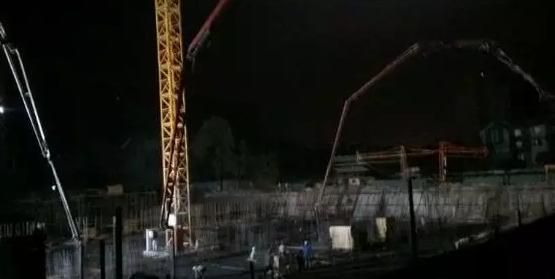

  现在外送混凝土要浇筑在指定位置一般采用两种管路传输方式,一种是用汽车泵,一种是地泵。汽车泵扬程较低,但输送速度较快,一般用于范围不大但用量不小的地方,如桩基、地下室底板、裙楼。它没什么技巧可言,只要拉个凳子坐在现场发呆即可。另外一种地泵优点是扬程较高,可浇筑范围广,但速度慢,容易管路塞住。一般高楼都用地泵浇筑,这里技巧就来了。
  1、打泵前必须要用水和砂浆把管道内冲洗一遍,所以一开始一定要把管路出口处接到电梯基坑位置,待水和砂浆尤其是砂浆全部冲入基坑后再一次浇筑应该浇筑地点。
  2 、如果在浇筑现场有不同等级混凝土,这很常见,如浇筑楼板时经常碰到柱子浇筑较高等级,而板、梁浇筑另一等级时,记得较高等级混凝土浇筑至梁底部。当然,如果两者等级仅相差一个等级,如柱子浇筑c45,板浇筑c40,那随便浇吧,无所谓了。
  3、夏天浇筑或管路堵塞不太顺利的情况下可适当加水,千万不要被加水会降低混凝土强度这个说法吓倒以至于不敢加水,当然加水要适当,尽量少加,不加绝对是迂腐行为,当然必须避开监理人员。不过现场真的会有监理人员么?
  4、如果你被分派在泵车边收混凝土单子,一定要时刻注意当前方量并及时和现场施工员沟通,因为施工员随时有可能根据实际情况增加或减少混凝土方量,这时候混凝土公司的人很容易搞鬼,千万不要以为自己较为轻松可以呼呼大睡,否则到结算时如果有差错你哭都哭不出来。
  5、千万不要觉得新鲜所以正对着管口站,老同志们提醒过我N次,对此我一直不屑一顾,终于有一天,那喷涌而出的混凝土渣喷了我一身,那感觉,真是谁喷谁知道。
