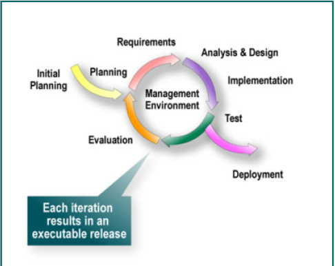

迭代式开发循环模型
在所有成员领悟到提交合格产品所需要的关键过程元素之前,项目往往陷入某个特定主题的细节的沼泽中。然后,当项目拖后时,大家就会怪罪以前被过分强调的某些活动,或者是怪罪大家不理解其用处的某些活动,“嘿,我早就告诉你需求管理(或者是用例、收集项目度量数据、使用配置管理、使用缺陷跟踪工具、召开项目状态会议里面的一个或几个)会放慢我们的进度!你不信!”
有一个“精华或要素”列表让团队成员采用一种更系统、更全面的方式来思考和执行整个软件开发过程。一旦一个过程框架或“构架”到位了,团队成员就能更有效的面对和处理单个的问题域(大部分时间我得承认,需求管理应该在列表的顶部)。同样,一开始就标识显然的问题以及相关的风险,并且确定处理他们的优先级,也是很重要的,这样,团队才能在早期就根据需要采取相应的解决或缓解对策。
