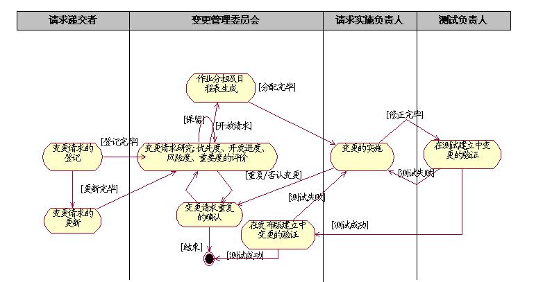

楼主 美女约,不在线,有人找我吗?karen
Re:变更请求管理 [camer 修改于 2004/9/14]
先收藏这张图,谢谢karen

Re:变更请求管理 [karen 修改于 2004/9/14]
camer 在 2004-9-14 12:42:32 发表的内容
先收藏这张图,谢谢karen
别客气camer,这张图不清楚,我给你发一张清晰的吧,因为让我另存jpg格式的时候消减了象素。:)
