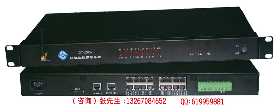

解决方案二 ,短信+电话+声光报警
机房温度监控短信+电话+声光报警,手机管理方案(2000A系统)
1、 监控内容:温度,湿度,烟雾,浸水,市电,电压,电流,UPS等
2、 安装:只需提供一张GSM卡与220V电源即可。
3、 特点:
(1)手机远程设置,查询,机房监控参数
(2)可与电脑联接,浏览,查询打印。
(3)机架式设计,机房专用监控报警设备.
(4)成本低,功能实用.
(5)强力的研发专业发技术支持,成功解决"短信频报"问题.
(6)采用液晶传感器.
